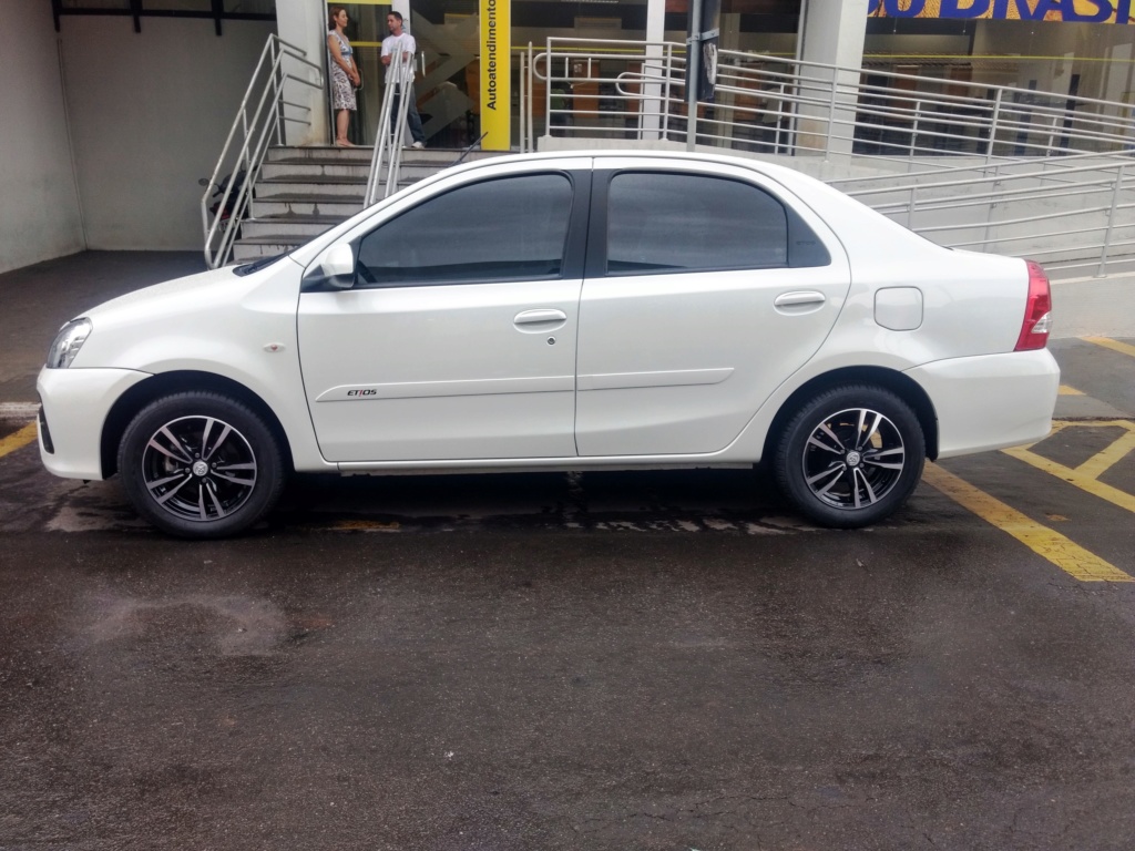

Tenho Etios X Sedam 1.5 AT e com as rodas originais aro 14 raspava em tudo. Troquei por rodas aro 15 e pneus 195/60 e tudo mudou, o carro ficou mais alto e mais bonito só que aumentou o consumo de combustível em 10%.Raspando em quebra-molas Foto_a10
