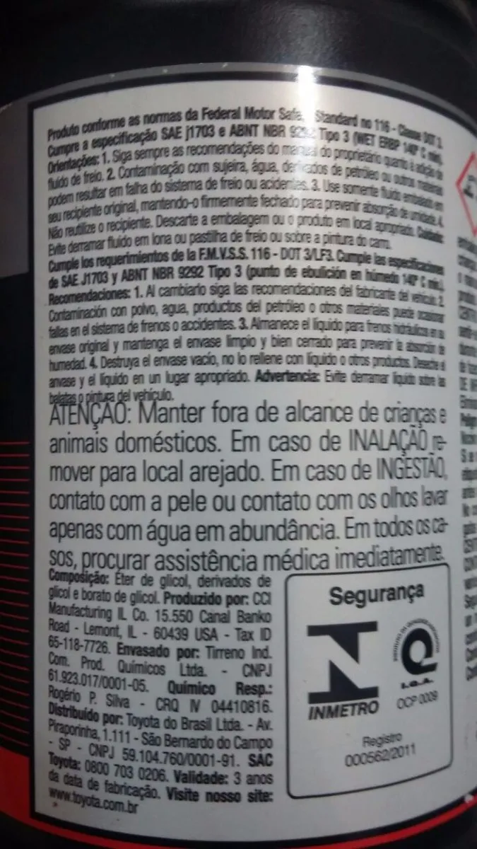

Mensagem por ksio89 em Qua 29 Nov 2017, 20:25
É produzido nos EUA por uma fabricante japonesa, e envasado no Brasil pela Tirreno:
