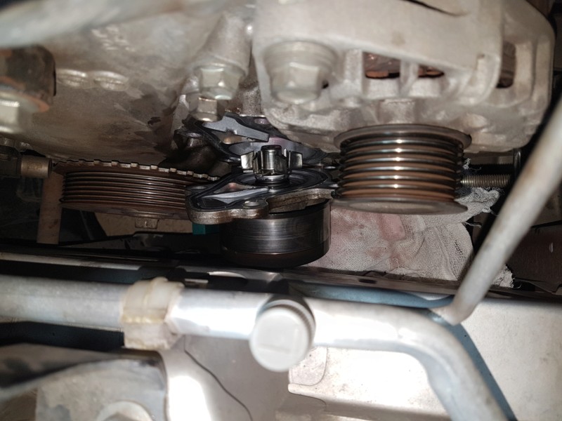

Fala galera, beleza?
Meu Etios é GNV e tá com 73mil km, aí ontem a noite enchi o tanque de gasolina e fui fazer uns km na gasolina. Depois de andar uns 5km na maciota, dei uma sapatada no bichinho, trocando as marchas nos 5~6mil RPM, fui até 140 e desacelerei pra 100 e fiquei de boa. Parei no sinal, e depois dei mais uma sapatada até os 140 de novo, e voltei pros 100 e segui a 100 até completar 10 km. Aí quando parei o carro, comecei a escutar esse ruído ai do vídeo. Fiz a filmagem hoje de manhã, link abaixo.
https://photos.app.goo.gl/gwfRmioMxqcXjJk59
To achando que é bomba d'água, que talvez estivesse só esperando uma oportunidade de alegria do dono pra fazer um serviço de estraga-prazeres ( ), e to querendo fazer a troca aqui em casa mesmo. Alguém sabe se é semelhante a outros carros, ou se teria mais dificuldade em executar o serviço?

Tirei a bomba. Mas não parece estar com problema, pois não tem folga nem ruído no giro. Gira um pouco pesada, mas eu não sei se é anormal. Será que vou ter que arriscar trocar a bomba?

Ontem deixei o carro com barulho, não mexi nada. Acho que de noite a fada dos dentes veio aqui e consertou.
Enviado pelo Topic'it
jvictormp
Membro Prata- Mensagens : 92
Data de inscrição : 25/05/2017
Localização : Serra - ES
Re: Ruído estranho após sentar a bota no Etios
Aí sai pra dar uma volta com ele, andei 20m e o barulho voltou. Mais uns 500m e acendeu a luz de temperatura, e desliguei o motor. Mas o nível do reservatório ainda não baixou nada.
