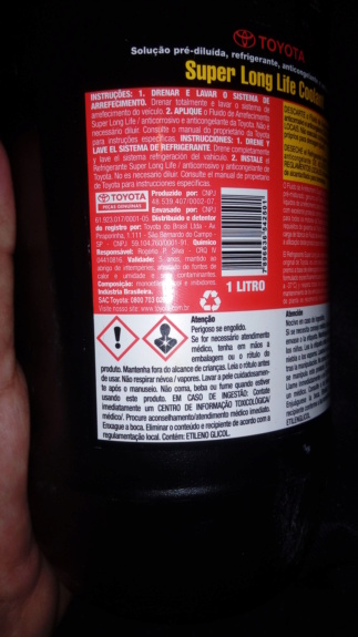

Eu comprei na css o frasco por 58,00 estava perto do mínimo ai completei e deixei guardado, o bom foi que instalei gnv na semana passada e o liquido baixou bastante pois o sistema g5 usa o liquido para evitar o congelamento do redutor.

Sobre a CSS de BH que cobrou 58,00 do amigo penso o seguinte, para completar o nível é como o Luiz disse vai no máximo 100 ml então se venderam um frasco e devolveram os 900 ml que sobrou seria só uma questão de uma CSS mesquinha que não se digna nem em fornecer 100 ml de líquido de refrigeração para fidelizar o cliente. Se não devolveram o restante é mais preocupante, como não vendem frascos com menos de 1 L deveriam explicar isso ao cliente e oferecer o que sobrou já que foi ele quem pagou pelo total. Se alegarem que consumiram todo o líquido é um indicativo que o carro está com problemas no sistema de refrigeração (tenho certeza que não é nada disso) e a verificação e reparo correria por conta da garantia sem nenhuma cobrança.
Não existe mulher ligeiramente grávida, ou o prestador de serviço tem a honestidade como plataforma de negócio ou não e aí a confiabilidade em todos os outros atendimentos fica comprometida. Melhor procurar outra concessionária na próxima revisão.
Re: Liquido do radiador: equivalente
No meu entendimento, isso não pode ser cobrado do cliente durante uma revisão, o Etios realmente baixa um pouco o nível quando é novo, depois praticamente não baixa mais, no meu a css sempre completava e me entregava com o líquido no nível máximo, sem custo algum.
Pensem quem 1 litro custa R$58, mas eles colocam 50% de água, então fica um custo de R$2,9 a cada 100ml, que é o máximo que vai precisar completar, não tem por que cobrar isso do cliente, mas se for cobrar, que cobrem só o que realmente foi utilizado.
Membro Rubi- Mensagens : 1622
Não é necessário diluir o liquido vendido na css

Obrigado kervinson, eu realmente não sabia que ele já vinha pronto para uso, por um lado é bom que facilita bastante, mas por outro lado torna o preço dele ainda mais absurdo, imagina o preço pra trocar todo o líquido.

O original vendido na css é de que cor?
The Mole
Membro Ouro- Mensagens : 194
Data de inscrição : 07/06/2015
Localização : BR
cor de rosa
Só use da toyota tá mas barato do que o mercado livre que pode não ser original, tem um camarada que relatou no facebook que comprou em supermercado e colocou resultado: ferrou o motor lembrando que o etios tem motor e alumino.......e tem fluídos que ão corrosivos......o barato sai caro...
ARIPULGA
Membro Prata- Mensagens : 85
Data de inscrição : 22/11/2014
Idade : 70
Localização : Curitiba - PR
Exato, mas a Toyota não fabrica fluído, alguém fabrica pra ela, a indústria sempre corre atrás de oportunidades, um fluído específico para motores em alumínio de boa procedência funciona tão bem quanto o original, e pode ter certeza que é mais barato, senão não concorre.
Editando....
Por curiosidade acabei pesquisando no Google o CNPJ das empresas envolvidas no processo de fabricação deste fluído original Toyota, é fabricado pela BASF, envasado pela Tirreno e distribuído pela Toyota do Brasil, por isso é tão caro, cadeia de produção muito longa, cada um ganha um pouco.
Editando....
Darci
Membro Rubi- Mensagens : 396
Data de inscrição : 21/06/2013
Localização : Colombo - PR
bom dia ... tenho um etios 13/14 também e percebi que perto da mangueira de borracha que liga do reservatorio ao radiador esta manchado... ou seja .. a borracha alterou e permite passagem do liquido quando aquecido... vou trocar essa mangueira e completar o liquido rosa... é possivel que seu também esteja parecido... vc ja resolveu?? pense que pode estragar o motor se usar ou faltar liquido.. acho que vale a pena comprar na cc. pois um motor aquecendo pode dar defeitos e sair mais caro que o liquido... peças na cc tem desconto pra pagamento a vista... negocia la.. vlw
