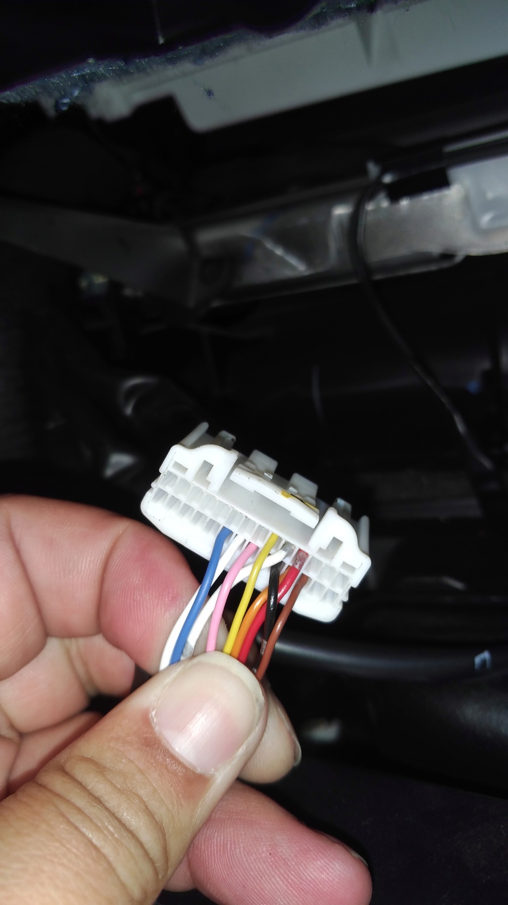

Meu Etios 2019 veio com o rádio original e fiz a instalação de um multimídia da pósitron que está funcionando normalmente. O meu grande problema está no comando do volante que é um chicote separado, mas tem muitos fios e o chicote que achei pra comprar no mercado livre só tem 3 fios.
Alguém já fez essa alteração? Qual foi a solução para os comandos do volante?Comando de Volante Img-2010

ACM, o conector do volante é esse mesmo, nos carros sem comando vem só o fio azul, mas em carros com rádio original vem vários fios incluindo o azul.
Se o conector do ML funciona no seu caso eu não sei dizer, mas é normal que tenha menos fios sim, a conexão do volante tem apenas 3 fios realmente, pois ali nesse conector tem vários fios que só o rádio original usa e pra sua central não servem pra nada, como por exemplo a ligação do microfone que vai no teto do carro, só o microfone tem 4 fios, além dele você tem também um que é para informar a velocidade do carro para o rádio.

Bom dia Taís, nesse conector de três cabos você deve ligar um conector de áudio do tipo P2, desses de fones de ouvido!
Após ligar os cabos, conecte na entrada correspondente no aparelho multimídia!
Foi assim que eu fiz e está funcionando perfeitamente.

no multimídia china no chicote universal tem três fios, o gnd que vai no terra, o key 1, que é o positivo, e o key 2 tbm posivo...o gnd vai no negativo do fio do volante......fiz assim no meu, após muita pesquisa no youtube

Não precisa de interface, compra o adaptador no mercado livre, é bem mais barato..no multimídia China não tem plug p2, ou no chicote universal peguei estes três fios e coloque no plugado que não foi usado do volante...abraço

Boa tarde amigo, mas como fica o controle de volante do painel? Pq meu volante tem um lado que é controle do som e o outro lado é do painel. O conector dos controle de som tem 9 fios. Segue imagem Comando de Volante 20200110

neste plug do etios só se aproveita tres fios, que é o negativo e dois postivos, geralmente o preto é o negativo que vai no chicote universal no fio gnd, os dois posivos são as keys 1 e dois no chicote unversal que vai geralmente no fio branco e no vermelho do plug do etios, este mesmo plu da foto ai...testa os fios para ver as polaridades e ter certeza, ou leva em uma auto eletrica, abraço

Segue o esquema de ligação. De acordo com a foto postada do conector, o fio azul tem que ser aterrado, ou seja, ligar no negativo. O fio branco e o fio rosa devem ser ligados na entrada da multimídia  key 1 e Key 2. Acessar o menu de configuração do comando de volante da multimídia e verificar se os comandos ao pressionar os botões no volante são reconhecidos pela mídia.
