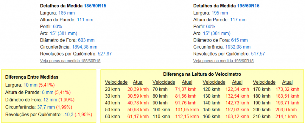

Eu vou colocar o 195/60 15 quando for trocar os meus.
Tem que levar em consideração que, além do tamanho da roda, alterará também a velocidade do carro indicada no velocímetro.
Veja a simulação que fiz no site http://www.pneusfacil.com.br/compare_medidas.php:

Troca por pneus mais largos (maiores dimensões), tambem implicam em alteração de consumo de combustivel, e dependendo das medidas, embora mais segurança e estabilidade (pista seca, curvas, etc...), pode ate deixar o carro com "desempenho" menor...(piorar arrancadas, ultrapassagens, subidas, etc...)

Sem contar que em pista molhada a velocidade terá que ser mais reduzida tb , pq o risco de aquaplanagem é maior devido o aumento de contato no solo com os pneus mais largos
vale lembrar disso tb , pois muitos desconhece essa informação

Vide foto do meu avatar...
Nao alterou  nem consumo nem estabilidade...so o visual do carro...
Acredito que teria que ser alguma roda - aro especial pra fazer alguma diferenca ( qie imagino que seria pouco significativo... )

meu etios tem rodas de liga da toyota com pneus 175 70 r14 e já estou na hora de trocar os pneus. frequentemente raspo o protetor de carter  em lombadas. houvi falar que poderia fazer a troca por pneus 185 70 r14 que o pequeno aumento deveria resolver sem ter que trocar rodas.
Estou com as duvidas para alguém ja fez a troca da medida original de 175 65 r14 para 185 70 r14 sem trocar as rodas:
1-  teve algum problema?
2- ao fazer todo o jogo, o pneu vai pegar / raspar no carro? aqui no condomínio tem umas curvas que sou obrigado a fazer o jogo todo para não ficar parando e ir pra frente e pra trás...
3- o que voces me indicam, manter o 175 70 r14 ou o 185 70 r14?
