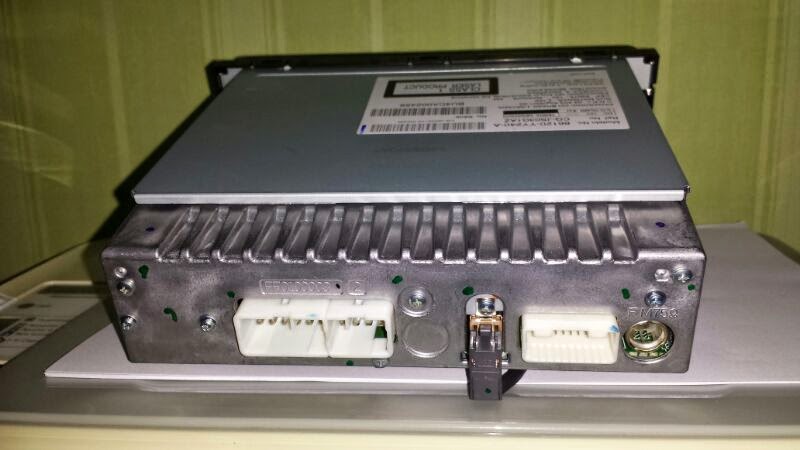

Olá Felizes Proprietários, eu em minha Santa Burrice venho humildemente, mais uma vez, pedir-vos ajuda quanto a mais esse questionamento.
Comprando um som original do Etios, quantos conectores da foto terei que adquirir para instalar 4 alto falantes (2 na frente e dois atrás)?
Desde já agradeço, muito obrigado e que Deus continue-os abençoando rica e abundantemente!

SO 2 para os falantes dianteiros os de tras vc vai ter fazer uma fiação pois é inesistente e tanto no sd quanto ao rt

Vou passar os fios para os alto falantes traseiros, como faço para ligá-los a esse rádio?

Voce precisa de um conector chamado BHO 1761
Eu comprei pelo ebay

comprar como o Giraldi falou pelo ebay ou ir a um ferro velho e comprar um conector de som traseiro do corolla ou hilux q serve tbm

Fotos do rádio original, frete e traseira.
