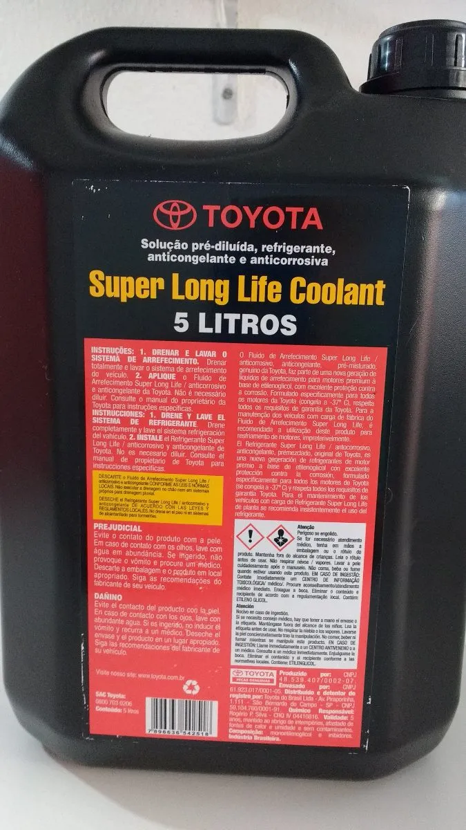

Como já devem saber, o manual recomenda a troca do líquido de arrefecimento somente após 160 mil km ou 10 anos. Eu sei que o motor do Etios é integralmente em alumínio, que teoricamente não contamina o fluido com ferrugem, ou pelo menos, não tanto. Pessoalmente, eu acho um intervalo muito longo, tenho minhas dúvidas se dura tudo isso no motor de um carro. Olhando o rótulo do aditivo da Toyota, o Super Long Life Coolant, consta que a validade do fluido é de 5 anos, e somente se estiver fechado e longe do calor.
Eu acho que se o fluido em condições ideais não dura mais que 5 anos, é ingenuidade acreditar que dentro do motor de um carro, exposto à altas temperaturas, ao oxigênio e à umidade do ar e outros contaminantes, ele vá durar 10 anos ou 160 mil km. O que vocês acham? Eu acredito que realizar a substituição do fluido com 5 anos, que é a validade informada no rótulo do fluido, é mais sensato. É só uma curiosidade que eu tenho e que há tempos queria perguntar aos colegas do clube. Para quem quiser conferir, abaixo uma foto do rótulo do frasco, a informação sobre a validade se encontra na parte inferior do lado direito.
Validade do fluido de arrefecimento Aditivo-para-radiadores-original-toyota-long-life-5-litros-D_NQ_NP_853841-MLB25568853236_052017-F

Pessoal, postando aqui pra dar um desfecho à minha dúvida. Hoje fiz revisão na High Torque, e eles testaram o fluido de arrefecimento e segundo eles estava OK, não precisando ser feita a substituição, talvez porque o carro tem apenas 24 mil km rodados. Eles possuem tanto refratômetro quanto termodensímetro, mas não me lembrei de perguntar qual a percentagem de aditivo, apenas confiei na palavra do mecânico. Eles não costumam empurrar serviços, e possuem ferramentas pra testar fluido de freio e de arrefecimento justamente para não fazer troca sem real necessidade.
O fluido original é realmente bastante caro, mas tem a vantagem de durar muito e de ser pronto pra uso, ao contrário dos fluidos do mercado que duram dois ou três anos e são quase todos concentrados, exigindo a diluição com água pura.

Na ultima vez em que estive na concessionaria para efetuar troca de óleo, filtro de ar, filtro de óleo e de combustível, comentei a respeito com o consultor, que havia notado que o fluido havia baixado um pouco, nada abaixo do mínimo, e o mesmo disse que se a causa não fosse proveniente de nenhum vazamento, o mesmo seria reposto sem nenhum custo, o que de fato foi feito.
