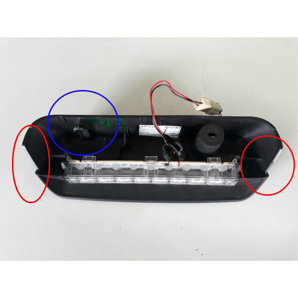

mateuscsc, logo que comprei meu carro percebi um barulho vinde dessa luz que vc informou que é o Break Light.
Vi que tinha uma folga no meu, mais não era pq estava solto o parafuso e sim porque o encaixe tem uma folga natural. De um lado é o parafuso e do outro lado é uma trava plastica, inclusive quando retirei o break light quebrei a trava.
Colei a trava com super cola e deixei secar de um dia para outro, isso resolveu minha falta de cuidado para retirar e quando encaixei ela novamente tive bastante cuidado para não quebrar novamente, e esta até hoje perfeita.
Para remover o barulho que eu ouvia pegue 2 pedaços de uma fita que é de espuma que tenho em casa e coloquei nos lugares que sinalizei na imagem abaixo em vermelho, em azul sinalizei a trava. Pode usar feltro tb ou algo macio que não seja muito grosso.

Obrigado Adelino. Reparei mesmo nesta folga e é ela mesmo a responsável pelo ruído e não o parafuso. Vou tentar fazer isso no meu também. Obrigado pela dica.
