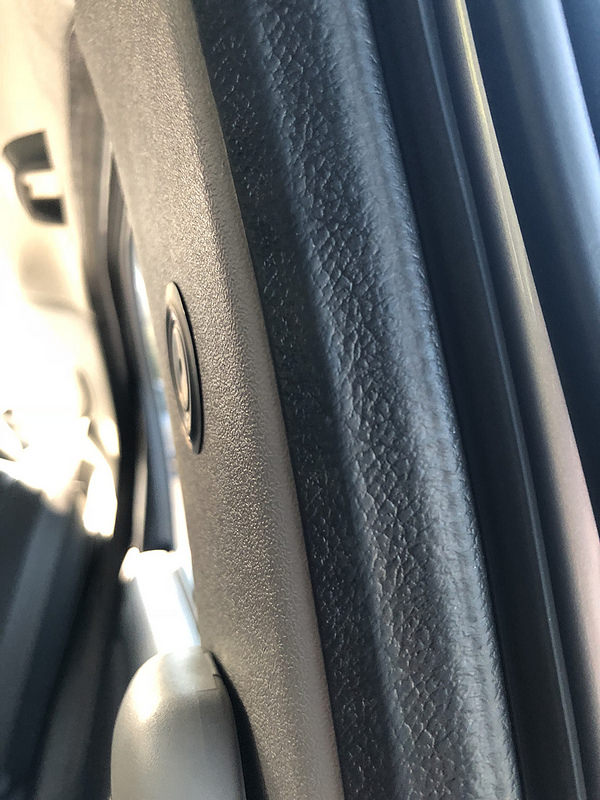

Como já é do conhecimento de todos, o Etios não tem regulagem de altura do cinto de segurança.
Tenho 1,70m e às vezes incomoda pegando na clavícula, mas a patroa que tem 1,53 pega o cinto no pescoço machucando-a.
Em uma das concessionárias que passei quando tava pesquisando o preço do Etios tinha informado que era possível abaixar a altura do cinto.
Enviei email para quase todas as concessionárias aqui de São Paulo e só 3 responderam.
- A Toyota Tsusho informou que o serviço era uns R$180,00;
- A Grand Motors informou que custa R$1.179,91 (acho que não sabem nem o que tem que fazer... e tinha que ser de Morumbi o mais caro);
- A Caltabiano R$155,00.
Fui na Caltabiano para eles me mostrarem a altura que ia ficar para poder agendar o serviço.
Chegando lá, era possível baixar aproximadamente 8cm. Só tem essa posição disponível para alteração. Foi só desrosquear na mão mesmo o cinto e tirar a peça da coluna central.
Como já tinham tirado a peça, já pedi para fazer a nova furação e a alteração. Só teria que voltar depois que chegasse a peça para tampar o furo original.
Menos de 15min e já tava saindo da concessionária.
Depois de 1 semana fui só buscar a peça de borracha para tampar o furo. Não é da mesma cor e nem acabamento.
Fica bem rente. Talvez depois procure uma que seja na cor/acabamento similar ao restante.
Mais detalhes da peça em spoiler:
Para aqueles que tem menos de 1,70m e estiver com incômodo, é uma opção sem nenhuma gambiarra.
Como é um item de segurança, preferi fazer na autorizada mesmo e sem dar um "jeitinho".
- Spoiler:
- Spoiler:

Realmente o não é a melhor solução e a tampa não foi feita para essa finalidade.
Segundo o consultor da concessionária, há um boletim da Toyota explicando todo o procedimento. Ele disse que também deconhecia pois era a primeira vez que ia fazer esse serviço. Mas não sei se todos os modelos desde o lançamento tem essa possibilidade.
Mas com quase uma semana depois do serviço, nem me incomoda o fato de ter um pedaço de borracha com cor/acabamento diferente no lugar do furo original. Na verdade estou muito satisfeito com o fato do cinto estar numa posição mais confortável.
Me enviaram a NFe e o código do produto da tampinha é 9095001759.
Pesquisando, encontrei a peça e o diâmetro do furo é de 28mm.
Dei uma leve pesquisada e não achei nenhuma tampa nessa medida que seja similar ao acabamento da coluna central. Então vou deixar desse jeito.
Como disse, não me incomoda em nada, e na hora da venda ou a pessoa vai querer manter a altura baixa ou se resolver voltar ao original, o cinto vai cobrir o outro furo.
Não sei se a Toyota tem algum plano de colocar um ajuste de altura no Etios. Eu acho que deveriam... mas até isso, é o que temos para hoje.

Pelo código da pra ver que não é pra isso, essa borracha vai no piso do carro para vedação, eles devem ter procurado a que tinha o tamanho certo apenas.
