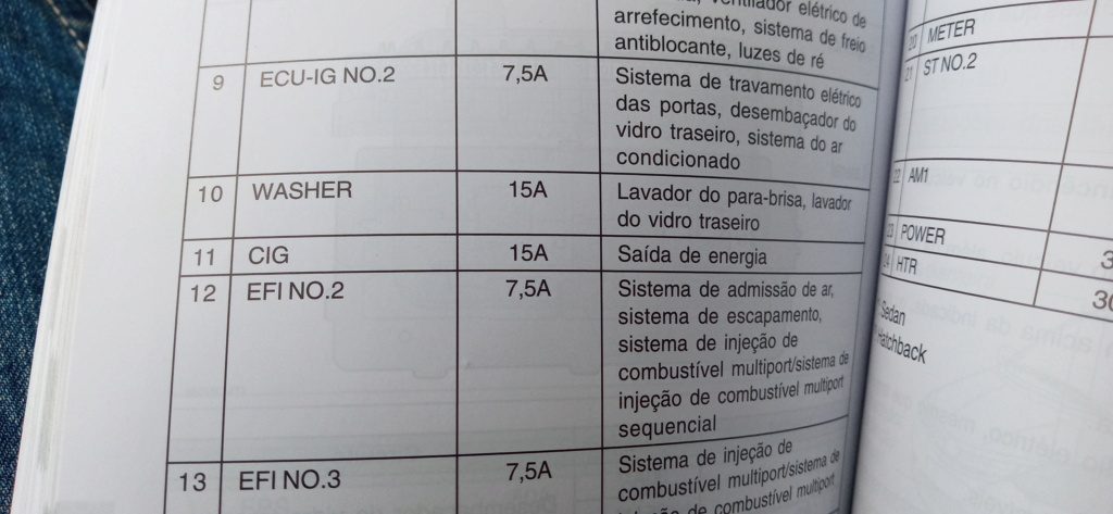

Bom dia.
Antes de ontem percebi que o retrovisor elétrico do meu Etios X 15/16 não está funcionando. Vi também que o conector do acendedor de cigarros deixou de funcionar. Antes disso, eu tentei conectar um desses carregadores usb nele. Tentei conectar depois um outro carregador que já tinha usado para o gps e ele não funcionou.
Suspeito que seja problema de fusível e, por fatalidade, seja o mesmo fusível que protege o retrovisor elétrico. Alguém poderia me confirmar se é isso mesmo? Se sim, onde fica a caixa de fusíveis no Etios e qual o modelo de fusível que devo comprar?
Muitíssimo obrigado.

Provavelmente é fusivel mesmo, atrás do painel do velocimetro fica a caixa de fusiveis , a tampa que cobre o painel dos mostradores de velocimetro contagiros etc é facil de retirar, dificil é trocar o fusivel, local desconfortavel para trabalhar

O meu é 2013 não tinha retrovisor elétrico, mas no manual vc consegue ter certeza se o fusível da alimentação 12V e do retrovisor são os mesmos, lá também tem como acessar a caixa de fusíveis bem detalhado. Se não tem o manual consegue baixar no site da Toyota.

Típico sintoma de queima de fusível. Penso que a tomada 12 v embaixo do painel é o ponto mais vulnerável da parte elétrica de um carro. Tem que se pensar 2 vezes antes de se conectar qualquer coisa lá, especialmente essas tomadas ching-lings que parecem inofensivas mas podem causar danos no veículo.

A discussão é antiga mas vou deixar registrada uma informação para futuros interessados. No meu Etios Hatch 2015 o fusível do retrovisor elétrico é, da caixa de fusíveis atrás do conjunto de instrumentos do painel, o que no manual consta como 11 - CIG - 15A - Saída de energia. No manual não há menção ao fusível do retrovisor, mas quando o colega que abriu esse post relatou que os retrovisores falharam junto com a saída de energia, testei esse fusível e verifiquei que é mesmo ele que alimenta os retrovisores.
